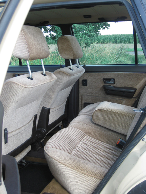

Passat 32b vor Facelift / Santana vorn:
>> Drei Schalter in der Mittelkonsole vorn: VL, Sperrschalter hinten, VR (2. Schalterplatz von rechts leer / Blende)
Passat 32b vor Facelift / Santana hinten:
>> zwei Schalter in Mittelkonsole hinten: HL, HR
(Schalter nicht beleuchtet, die gleiche Schalterform gibt es auch beleuchtet, sie kam im 32b Syncro zum Einsatz)
Passat 32b ab Facelift vorn (Bilder zeigen Quantum Facelift):
>> Schalter für vordere Fenster in den Türtafeln (links ohne Abbildung, dort VL/VR im Doppelrahmen, analog Golf/Jetta II bzw. Scirocco)
>> Schalter für Fenster HL/HR zusammen mit Sperrschalter in vorderer Mittelkonsole
Passat 32b ab Facelift hinten
>> je ein Schalter in der Türtafel (HL/HR)
>> keine Schalter in Mittelkonsole hinten
(Schalter ab Facelift beleuchtet)
