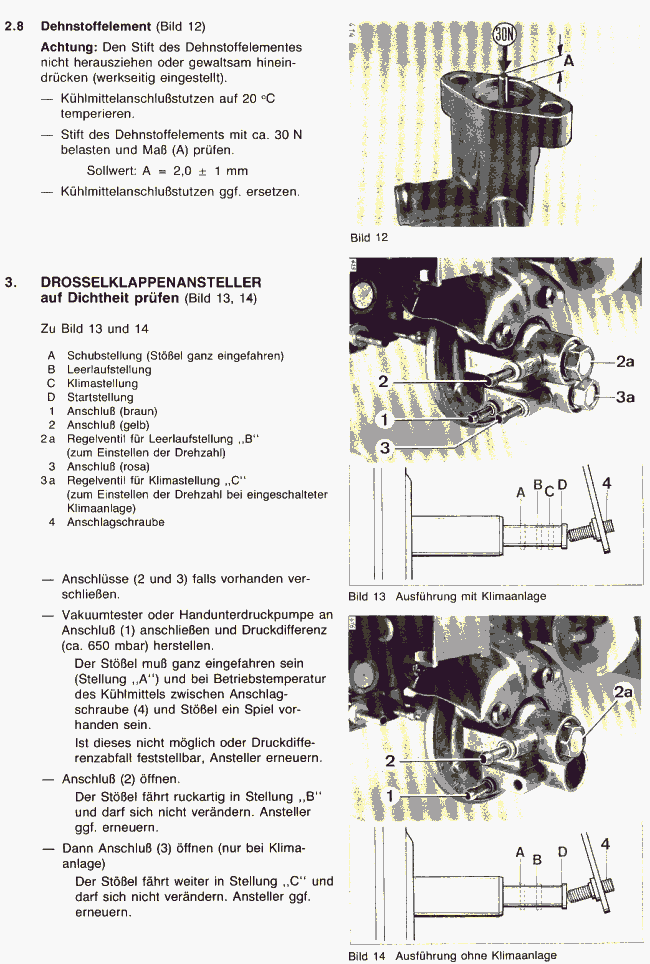

Hier habe ich mal ein Foto, dass das DSM in kaltem und in warmen Zustand zeigt.
Eine Bewegung ist erkennbar, aber ob diese reicht / richtig ist kann ich nicht beurteilen - vielleicht hat ja jemand einen vergleich oder weiß es besser! :notworthy:

Laut Ruddies-Berlin.de kann die Funktionsweise eines DSE geprüft werden.
Mein DSE bewegt sich zwar, allerdings nicht genug - also es ist definitiv kaputt.
Morgen müsste eine intaktes DSE kommen und ich bin gespannt, ob es das Problem hilft.

Also das DSE habe ich gerade gewechselt und eine Besserung ist auf jedenfall zu hören!
Ich konnte ihn nur im Stand laufen lassen aber ich werde die Woche nochmal eine kleine Probefahrt machen, um zu gucken wie er sich während der Fahrt verhält, schließlich hatte ich ja zuvor einen "ungewollten Tempomat"...
