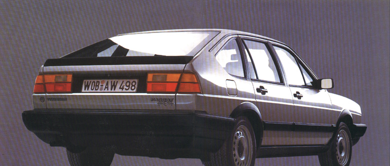

Ansonsten schließe ich mich an mit der Neugierde auf Fotos! Er müsste dann ja so aussehen:
